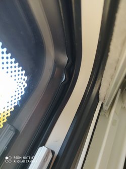

Llevo un tiempo (unos meses) observando y estando pendiente de un pliegue que hace la goma de la ventana delantera de mi 400lk. Hoy por hoy hace bien su función y es estanco, pero en cualquier momento puede que deje de hacerlo.
También decir que acabamos de hacer la revisión de estanqueidad y todo está en orden.
Alguno de vosotros tenéis algún pliegue parecido?
Habéis revisado las gomas de las ventanas.
Estoy por enviar las fotos y que resuelvan el problema pero antes quería consultaros y si es normal o no.
Decir también que he visto imágenes de un par de propietarios de weinsberg que les ha llegado a entrar agua por la ventana delantera, de ahí mi preocupación.
Con la ventana abierta tiene la misma forma, ha cogido ya ese vicio.
No tengo más fotos, cuando vaya le haré más, la parte exterior que sella con la pared (donde esta la deformación) es justo en la curva y esta levantado, el resto de curvas de las ventanas están junto a la pared. Y esta esta levantada. "Peraltado" no se si sería la palabra correcta

En principio es esa solo, antes de nada quiero revisarlas TODAS bien por si aparece alguna más. Estas cosas no se pueden dejar, y ya llevo un tiempecito desde que la vi con el runrun. Lo voy a menear ya
Pase parte hace ya un mes +/-y el lunes me llamaron que ya tienen la goma en el concesionario, cuando acaben las vacaciones de Navidad la cambiarán. Al entrar en garantía se tiene que hace un parte a knaus y hasta que contestan y la aprueban y luego encargan la goma y la envían se pierde mucho tiempo. Lo importante que lo hemos detectado antes de tiempo.
Decir que no he tenido ningún problema ni pegas del concesionario, cosa que se agradece, la verdad.
