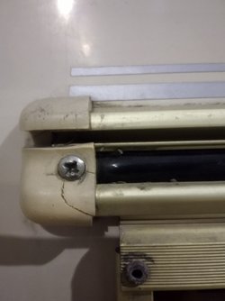

Ayer estuve mirando el riel dónde va la ventana y me di cuenta que en algunas me falta el tope o embellecedor y en otras está en muy malas condiciones, os pongo una foto para que sepáis de lo que hablo (esta pieza es del margen izquierdo de la ventana. ¿Me gustaría saber dónde puedo comprar este tipo de pieza o quién me las puede hacer? Gracias a todos y todas.

Es un remate creo, el final de alguna guía me parece. Creo que es más estética y proteción. Si es la pieza que yo creo que es...
Me molestó cargármela, por que fui yo haciendo fuerza, pero han pasado años y no la he echado de menos. Me parece raro que solo tenga una función estética, pero no se me ocurre otra utilidad.
Como no sea para facilitar la colocación de los oscurecedores o evitar que se dañen con el canto de la guía... No le veo tampoco ninguna utilidad. Pero como se me rompió por la mitad y quedó el tornillo al aire, pues los cambié.
Los terminales a parte de embellecer sirven para que no se salga la ventana del carril o por lo menos he visto yo en mi Moncayo.
Ah, pues puede ser. La parte de abajo por lo menos, la que me cargué yo fue la de arriba, la de meter el oscurecedor.

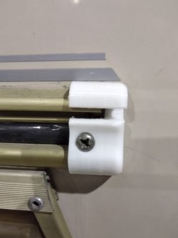

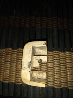

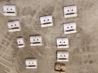

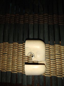

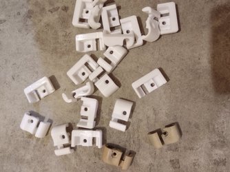

Bueno al final encontré una persona en mi ciudad que me los ha hecho y han quedado muy bien, y sobre todo me he ahorrado los gastos de envío ???. Mirad como han quedado;IMG_20210203_184300.jpgIMG_20210203_184245.jpgIMG_20210203_184418.jpgIMG_20210203_184709.jpg
Han quedado genial ??????
Veo que tienes unos cuantos por si acaso ?
