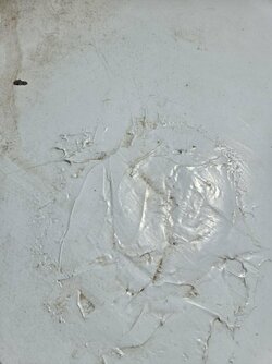

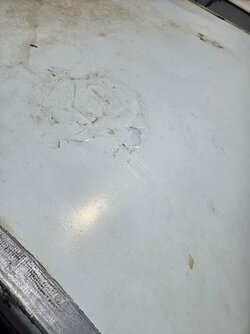

Hola!! He tenido la caravana con una funda transpirable de muchocamping desde septiembre hasta junio de este año, hoy me he encontrato esta mancha en el techo por dentro, esta un poco blanda pero no se siente mojado, la he pinchado (entra facil el cuchillo) pero no sale agua, los alrededores de la mancha estan bien y duros, no está cerca de ninguna esquina.
En la parte exterior donde ha aparecido eso hay como masilla o asi (adjunto foto), algo del anterior dueño. Que debería hacer? La tenia con una funda especifica para caravanas y ha entrado agua o condensación, el año pasado la tenia igual y no pasó esto. Tengo poca idea de reparaciones, me podeis arrojar luz? Gracias!!photo_2025-06-21 16.31.54.jpegphoto_2025-06-21 16.31.49.jpegphoto_2025-06-21 16.31.45.jpeg
Tiene pinta de ser un agujero tapado con Sika, posiblemente de una antena de TV. Tendrás que quitar lo viejo y volver a reparar, si puedes......
Lo primero sería sanear, quitar el Sika o lo que haya por fuera, e igual por dentro, por qué la madera estará blanda del agua y puede que el aislamiento interior esté con moho, así que toca abrir. Para el exterior, dado el tamaño, yo optaría por una masilla de aluminio como está:
Si es fibra, pues kit de fibra de vidrio, lijar y pintar.
El interior es mas engorroso, pero al menos está accesible, abre un parche, limpia, sustituye si hay algún listón afectado, y sustituye también el poliestireno expandido. Abre por largo, mejor pasarse. Animo! Son las cosas que heredamos de anteriores propietarios

A mi disculpad, pero me da más la sensación de que es una antigua reparación, que una humedad actual....si te quieres asegurar, haz lo que te dicen los compis, pero mi recomendación que antes quites un poco y mires.
Puede ser como dices y que ya no entre agua. Pero, igualmente el compañero comenta que la madera está blanda, por lo que mejor sanear. Para mí, sobre todo, por qué esa madera podrida es origen de arañas y otros insectos, además de la reparación estructural
Si, si la madera está blanda, lo mejor que puede hacer es sanear, eso desde luego.
Hoy he llegado a la caravana despues de unos dias con ventanas abiertas y la zona está dura otra vez
Yo ahora mismo no me fiaba ya....eso es que se te filtra agua por algún lado....ahora en verano es normal que "seque", aunque si abres, probablemente te encontrarás más de lo que te imaginas. Yo si fuera tu saneaba.
Entonces es cuando hay que reparar si o si, eso significa que SI hay filtraciones.
Si, me extraña mucho por que ha estado con su funda y la funda está en buen estado. De todas formas esta mañana he lijado todo por arriba y sellado con un polimero de alta calidad de wurth. Abriré esta semana un cuadrado por dentro a ver que tal.
Me ha parecido ver que la unión del techo con el lateral, va con cinta americana... A ver si el pegote ese que has saneado y has arreglado estaba bien, y por donde entra agua y por los lados...
No me fiaría mucho del sellado de una junta que lleva puesta cinta americana...
El perfil cuando la compré estaba feo pero en buen estado, le puse cinta de butilo, sellé los perfiles con polimero y le puse la cinta para tapar los perfiles tan feos de los años. Por ahi no puede ser.
Ah, ok... Por si acaso, como el parche grande es lo que llama la atención...
