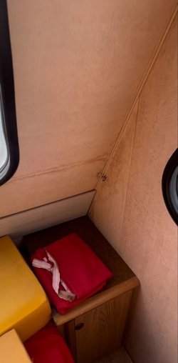

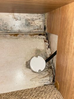

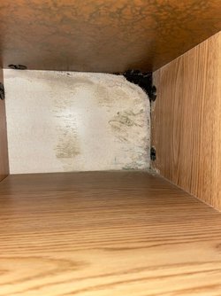

Buenas campistas.
Soy nueva en estos lares. Mi pareja y yo nos hemos comprado una caravana. Toda parecía ok, hasta que abrimos un mueble y vimos una humedad. Nuestro plan para este fin de semana es desmontar el mueble, "picar" y ver hasta donde llega la humedad y arreglar. Tenemos dudas si la humedad entra por la entrada de gas o por la pieza que ayuda a mover la caravana (Adria prima 420). Luego de localizar el foco, ¿Cómo lo repararíais?
- Exterior, ¿De que tipo de masilla/sika me recomendáis?
- Interior ¿poliestireno extruido o otra idea? Algún tipo de tratamiento específico para el tablón de contrachapado?
Muchas gracias de antemano.

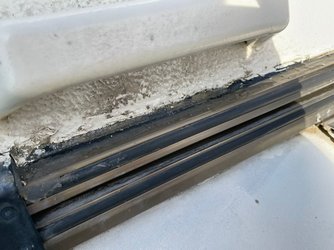

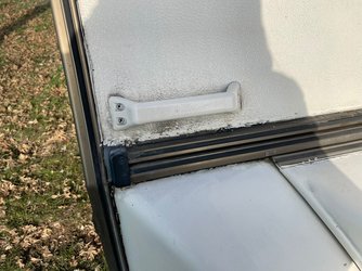

Se ve humedad en toda la esquina también, hay otra entrada arriba, en el asa y en el perfil entero que cruza la caravana sobre el arcón, tiene pinta de que toda la cinta de butilo a desaparecido y ha entrado agua por los agujeros de los tornillos y uniones.
