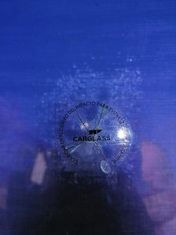

Gracias por vuestras respuestas. Esta mañana me pasé por Carglass a sabiendas que ellos no podrían solucionarme el asunto. Así fue, su sistema de vidrio líquido funciona porque tras la primera capa que sufre el impacto existe otra. En el caso del metacrilato no es posible. No obstante les pedí una pegatina de esas redondas que se ponen cuando sufrimos un picotazo en la luna del coche. Me dio varias.
Luego me pasé por un taller de metacrilatos y aun no siendo la panacea me vendió una jeringa con un pegamento líquido que he podido aplicar con su correspondiente aguja quirúrgica. Dejé reposar 5 minutos y le puse encima la pegatina.
Ahora solo queda esperar que no se expandan las grietas. Llegado el caso probaré con taladrar, cosa que he hecho en alguna ocasión con plástico con buen resultado.
