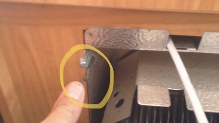

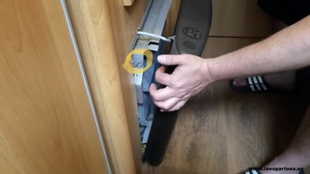

Muchas gracias a todos, adjunto fotos como dice "latumbadehum".
    53,4 KB · Visitas: 43
    49,2 KB · Visitas: 43

Si eso lo tengo claro, abajo tiene como una cuña donde debe reposar la parte de abajo de la tapa. Pero luego no encaja, por lo que he visto en un foro inglés igual hay que doblar los alambres hacia fuera, pero al no estar seguro me da miedo cargármelos. Muchas gracias Manuel76.

Entonces lo mejor es que nos pongas unas fotos, seguro que alguno podemos ayudarte. Un saludo
