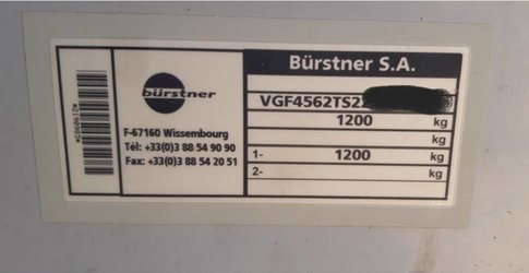

Lo que más me jode es que en el lateral de mi caravana hay una placa que dice que su mma es de 1200kg sin embargo en la documentación pone 1075kg.

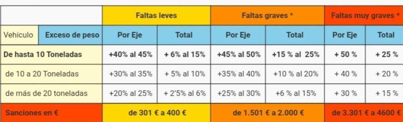

A ver cuando conseguimos entender y dejar de esparcer la sombra de la duda, que pesan, tanto la GC, cuando lo cree conveniente, durante la Circulacion; como sistematicamente en las ITVs, antes de Frenometro o en este mismo y que no lo figuran, si va bien de peso, a no ser que lo pidas. Que si pesan, que si pesan y si excedes, inmovilizada y ademas con plazo corto para solucionarlo.
Que no es por meter miedo con situaciones no reales; se dice por que son reales y lo mas importante Legales.

Yo hice hace años esa modificación, también con una City 490 tk, a 1300 kg. Conseguí que el concesionario de la zona solicitara al impotador (creo que era Cargol, si bien no lo recuerdo exactamente) un certificado, diciendo que el chasis, eje, amortiguadores, etc estaban preparados para màs peso. Y en la placa de la cv ya venían 1300 kg (que no en documentación). En el certificado pusieron los 1300 kg que soportaba el eje.
