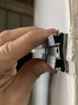

Buenas tardes, os quería preguntar por el tema perfiles/butilo/gomas, estoy con la instalación de los mismos en la renovación de la caravana, la publicada en el otro hilo.
Os paso presentacion que he hecho a modo prueba! La idea es la siguiente: poner butilo adhesivo doble cara más junta impermeable.. es una goma epdm cortada al ancho del perfil, ya que no encontraba las gomas y me pareció una buena idea! Encima de la goma Pondría el perfil y sellaría con silicona en la parte inferior y superior del perfil.
que os parece? Sabéis donde puedo encontrar las terminaciones de este tipo de perfil?
Yo lo veo bien pero no te hace falta rematar por encima y por abajo con silicona, con el sobrante del butilo que te va a salir tienes ya un buen sello, puedes retirar el sobrante para que quede más estético, y si vuelve a salir mejor no tocarlo aunque quede un pelo feo,
