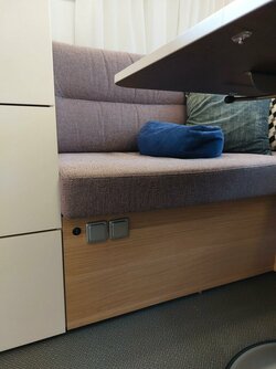

Hola @swed poco te puedo ayudar en como montarlo tu mismo,
Pero si te puedo enseñar como lo llevaba yo, justo debajo del asiento, junto a la puerta, para poder acceder al interruptor abriendo la puerta desde fuera, con este interruptor se activa el mover y luces de forma autónoma, bueno también daba corriente al inversor, en caso de querer encenderlo desde su interruptor independiente. El interruptor, es de los que se giran e incluso te lo puedes llevar. No quería tenerlo fuera, para evitar que me quitaran la llave, si dormía fuera de camping.
Problema que yo también soy chupa teclas, y poco manitas. Vamos, que pedí que me lo montaran.
Te paso unas fotos, donde lo tenia ubicado,

Y enfrente el botón para activar el inversor

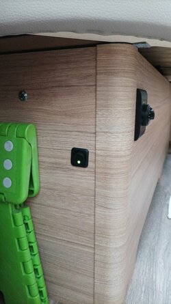

Hola Compañeros.
Hoy ha sido una mañana de bricolaje y me he metido de lleno en la instalación del interruptor para cortar la corriente del cargador de la batería para no tener que estar enchufando y desenchufando cada vez que sea necesario.
Al final he puesto el interruptor con luz que menciono en el enlace (12v - 25 Ah) como veis en la foto más abajo, PERO el esquema del post en el que abro el hilo y que consulté ¡¡¡ESTÁ MAL!!! He tenido la suerte de que un técnico profesional en electrónica me advirtió de que con la conexión de los negativos de la manera inicial tendría un cortocircuito y fundiría el cargador. :eek::eek::eek:
La manera correcta es la que explico y muestro a continuación:
Pin 1: Cable al positivo de la batería.​
Pin 2: Cable positivo del cargador para hacer el corte con el pin 1.​
Pin 3: Cable negativo del cargador al negativo de la batería, y del borne negativo de la batería al pin 3 para iluminar el interruptor.​
Por tanto, la instalación con las conexiones que explico está hecha satisfactoriamente y testada de esa manera. 👍 😃

El cable negativo que llevas desde la batería al interruptor no hace ninguna función. Puedes quitarlo sin problema.
No es que entienda demasiado, pero.... entonces como se enciende la luz del interruptor si no van los dos cables?
Porque con el positivo solo no se encendera......o sí?
Vamos,no encuentro ninguna diferencia entre las dos instalaciones o conexiones.
Al final,los negativos van al mismo sitio,sea en el interruptor o en la batería.
A ver qué se me escapa.
Un interruptor con luz lleva tres contactos,uno que va a positivo,el que sale del positivo y corta y el negativo,que hace cerrar el circuito con el positivo segundo,el que va hasta lo que quieres conectar.

Tal y como indica Optimo, la conexion en ambos esquemas es equivalente ya que entiendo que se va a usar la misma seccion para todos los conductores que llegan a los pin 1, 2 y 3 y en general para toda esa instalación.
En el último esquema que adjuntas, la masa solo tiene el propio consumo del led del interruptor, por lo que puedes bajar la seccion de ese cable negativo entre la bateria y el interruptor, no con los conductores de los pines 1 y 2 que llevan la carga completa.

Estaba equivocado cuando afirmé eso. Para el circuito del cargador no afecta en nada pero para que se ilumine el led del interruptor es necesario que le llegue el negativo para que cierre el circuito. Está bien como está.
