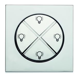

Hola, Tengo en la entrada de mi TEC, un interruptor con cuatro botones independientes, uno de ellos, la luz del avancé, se ha estropeado y no encuentro un repuesto de interruptor cuádruple.
Además va junto con el encendido del boiler.
como puedo sustituirlo?

En color gris, solo lo encuentro para 4 bombillas...
En marrón oscuro, lo hay para 4 cosas distintas... pero son calefacción y algo de eso.
Es de la casa Berker... pero no los encuentro en el catalogo... sigo buscando...

Graicas, ese gris podría ser una alternativa.
Bueno, lo he mirado y el interruptor, funciona. Pero el pulsador no encaja bien. Lo he desmontado y los cuatro interruptores internos se iluminan y funcionan, pero no soy capaz de poner de nuevo el pulsador cuádruple, de hecho, ahora ni se aguanta. No tiene muelles y efectivamente, debajo hay una no.... dos placas electrónicas integradas!

Tiene pinta de encajar a presión, en en centro del interruptor hay como unas pestañas grises, pues la de arriba para que no esta , a lo mejor por eso no se queda encajado

Si con esos pulsadores lo único que haces es encender y apagar cosas, la electrónica que lleva será muy sencilla, simplemente "enclavadores" que memorizan si se queda encendido o apagado. Esto no es que te sirva de mucho si no eres del gremio. Pero vamos que sustituirla por algo hecho por ti mismo sería sencillo y barato, aunque más aparatoso... como va escondido, no sería lo más importante.

Lo que está escondido es la circuitería :D Los pulsadores podrías poner cualquiera, el que más bonito te parezca. Eso suponiendo que el circuito solo abra y cierre, si se comunica con algún sitio y se hace allí, puede complcarse.
Ese interruptor funciona y lo que esta rota es una de las patillas de la botonera de plastico... pprque sera que lo se... jajaj un placer mohicano
