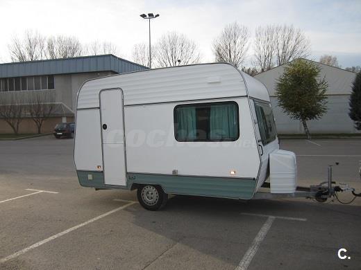

La semana pasada comente que me quería comprar una caravana de menos de 750kg, ya la tengo concretamente una home car 352 II que pesa de tara 540kg y largo total 4,80m pequeñita, tengo un hunday accent del año 2004 de 1300cc y 70 Cv que pesa 1050kg, no tiene estabilizador pero lo miraré mas a delante, podre circular bien o es demasiado justo, tampoco quiero ir muy inseguro pero la economía no me da para cambiar de coche, que opinais gracias

Si el peso de la caravana es real, no tienes porque tener problemas...
Ponnos unas fotos!!

Que es como esta?

Pues si ya la tienes a disfrutarla, la ficha verde tambien la tendras digo yo.. ya pasaras fotos del conjunto que me intriga jej

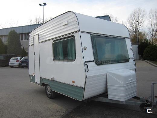

Por favor pesala antes de engancharla que esa caravana estoy casi seguro que no pesa 540kg. Esa caravana es antigua y los pesos la mayoría estan trucados y la fabricación de la caravana es totalmente diferente en comparación con ahora y de hay que pesen mas.
con ese coche y esa caravana vas air mal. Pero pesala y espero equivocarme
