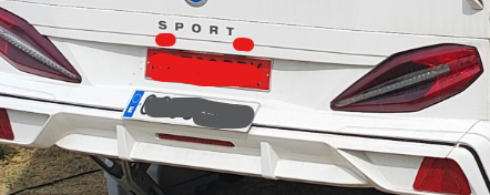

Tambien comentaros que estaba preocupado por si me ponian pegas con la iluminacion de las matriculas, yo tengo una encima de la otra y un par de luces encima que teoricamente iluminan las 2 matriculas....ningun comentario sobre esto...asi que genial.
