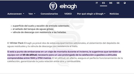

Pero si pones kit de altura para calefacción en "san Google" todo lo que sale es para calefacción estacionaria de gasoil.
Quizá sea para evitar esa formación de más de carbonilla que tú indicas.

Acabo de ver como se "llama" el kit de altura de Truma para diésel..., 680 euracos del ala, más la calefacción que está en unos 2.770,- más la chimenea, el tubo de salida de gases, más el kit de agua, súmale otros 500 euros, vamos que casi 4.000,- euros la broma sin contar instalación..., no saldría mejor una Truma de gas?

Es que según dicen aquí abajo es precisamente a partir de los 1.500 m. de altura cuando sugieren montar ese kit, donde vivimos estamos ya a 1.100 metros de altitud, a poco que nos movamos por nuestra zona hacia la montaña ya nos ponemos a más de 1.500 m., a nosotros desde luego no nos saldría a cuenta...
