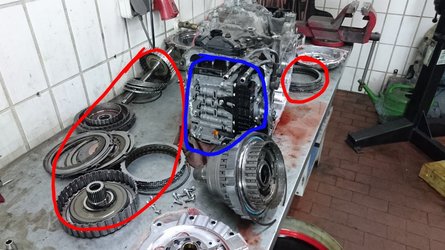

Hacer una operación a corazón abierto no tiene mucho sentido. Se podrían reemplazar los embragues, pero la pregunta sigue siendo sobre las válvulas. En este punto, cuesta menos reemplazar el cambio completo.
Te digo esto por experiencia porque ya he abierto cambios automáticos.
En la foto de arriba, en rojo los embragues, en azul el grupo válvulas.

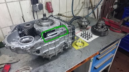

En la foto de abajo en verde el filtro.
Estos 2 tubos van al radiador de aceite, otros modelos están enfriados por agua y otros modelos no tienen nada.
¿Tu coche tiene radiador para enfriar el aceite o mangueras para el agua?

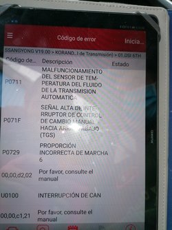

Se debería saber si los errores están presentes o esporádicos, cuándo ocurrieron y cuántas veces.
Podría interpretar los errores de esta manera ...
P0711, no es la causa del problema, es una consecuencia.
P071F, como arriba y/o como abajo
P0729, problema de válvulas por aceite sucios o válvula defectuosa.
U0100, voltaje de batería bajo.
Lo que está escrito puede ser correcto pero también completamente incorrecto, sin ver y probar el coche se vuelve realmente difícil hacer un diagnóstico.
