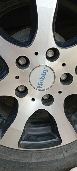

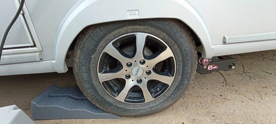

He comprado una Hobby 460Ufe del 2015 y no lleva rueda de recambio. El verano que viene queremos ir por Europa y creo que me vendrá bien llevarla.
He preguntado en el concesionario y solo me ofrecen una llanta pero de aluminio, como las dos que lleva. Y claro, vale 400€ más gastos de envío.
Yo quiero una llanta normal, de las que llevan tapacubos 😁😁. De acero o de lo que sean. Pero no de las bonitas.
Incluso si es de segunda mano, pues me es indiferente si está bien.
Sabéis si lo puedo conseguir en algún sitio de ruedas? O donde lo podría conseguir?
La rueda es tamaño 185 R14C. No sé si os haría falta algún dato más...
Os paso fotos por si os sirven de guía.
Mil gracias!!!

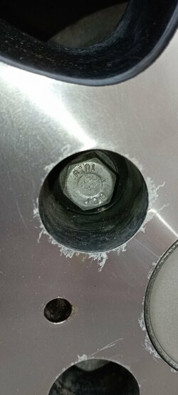

esto es el ataque y el et.
ademas tambien necesitaras saber el diametro del buje.
tendras que quitar una llanta a ver si por dentro de ella te da alguna pista como estas.

Yo iría directamente a una casa de ruedas grande de las que tienen de todo, con la caravana, que te quitaran la rueda y te dieran una igual.
Donde voy yo en Alicante (Conforauto- Neumáticos Soledad ), entro por una calle y salgo por la otra, sin maniobras. Por eso te decía que fuera grande para comodidad tuya. Quizás en el polígono industrial tengas. No hace falta que sea de aluminio porque es solo por si pinchas ó rotura. Si no tienen llanta te la piden.
Es importante porque si pincharas llamas a la grúa (del seguro) vienen y te la cambian.
Mira como te comentan la parte trasera de la llanta y mira el ET, pero seguro que son llantas "estándar". Yo iría a un sitio dónde se dediquen a cambiar ruedas y compres una nueva allí, quizá con fotos de las medidas ni hace falta que vayas con la caravana. Seguro que por bastante menos de lo que te piden en el concesionario encuentras llanta y neumático.
Un saludo ;)
