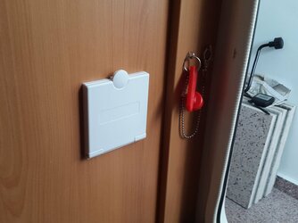

Yo para no perderla o que este ilocalizable, la sujete con una cadenica cerca de donde esta la toma para ella y ahi esta.
bueno he de decir que como yo este interruptor lo puse dentro de la caravana ( no tenia ganas de hacer agujeros por fuera), esta relativamente cerca de ella.20160816_192626.jpg

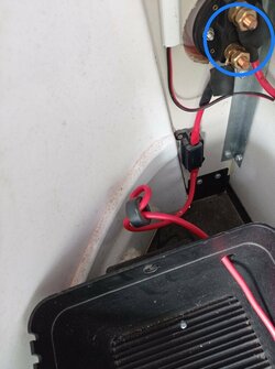

Esto es la parte trasera del interruptor del mover.
Al fin y al cabo es un simple interruptor.
Donde señalo con el circulo azul son las conexiones .

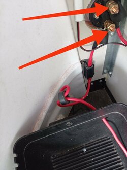

En esta otra foto ,donde pongo las flechas,es donde se debe de puentear en caso de perdida o rotura del interruptor.
Con un cable gordo© ( pongo lo del copyright por el compi) se juntan los dos terminales y a mover el mover.
Ver el archivos adjunto 4149211
Ver el archivos adjunto 4149212
