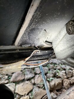

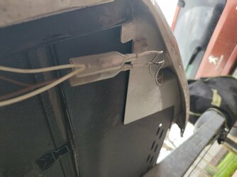

Pues habrá que ponerse el buzo y tirarse al suelo a ver si damos con ello. A ver si hay suerte!!!! Muchas gracias
pon una imagen a ver si podemos ayudar … cualquier led se puede cambiar , con paciencia y algo de maña yo estoy pasando de bombilla a led ahora todas las luces
Bingo!!! Tal cual esa (pero más sucia) . Entonces dices que se accede al conector por fuera de la caravana? A la altura del paso de rueda? Gracias
Si,por lo menos en el modelo este es así.
Aún la tenia en garantía y por un túnel con la posición vi que no se encendió la delantera derecha.
Me cabreé mucho,pero al llegar al camping me puse a escudriñar y vi que el conector estaba suelto,sin el "clik"
La instalación va por debajo hasta el paso de ruedas,por lo menos en la mía,y está muy fácil de seguir.
Suerte y ya nos contarás.
