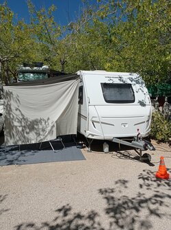

Son como estas?
Si es así,busca el conector, seguro que está suelto.
Amplia la imagen.
Bingo!!! Tal cual esa (pero más sucia) . Entonces dices que se accede al conector por fuera de la caravana? A la altura del paso de rueda? Gracias
Si,por lo menos en el modelo este es así.
Aún la tenia en garantía y por un túnel con la posición vi que no se encendió la delantera derecha.
Me cabreé mucho,pero al llegar al camping me puse a escudriñar y vi que el conector estaba suelto,sin el "clik"
La instalación va por debajo hasta el paso de ruedas,por lo menos en la mía,y está muy fácil de seguir.
Suerte y ya nos contarás.
