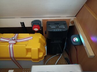

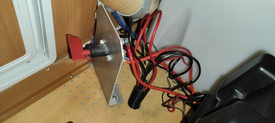

Cuando pongas la batería nueva, ponle un desconectador desde la batería al cargador y resto de la instalación, para evitar que se descargue durante el tiempo que esté parada sin enchufar (parking)...

Donde digo "... desde la batería al cargador...", debería ser "... entre la batería y el cargador y..."
