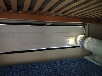

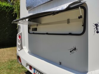

Pues yo lo tengo como se ve en las fotos.
Salida por una ventana .
Le habré usado media docena de veces. En casa también me viene bien.
Ver el archivos adjunto 4149227Ver el archivos adjunto 4149228

No suelo comprar accesorios. Lo hice yo. Corte la madera a medida (más o menos jijiji) Lo sujeto a un listón que tiene la ventana de la litera. A ver cómo te explico la sujeción...
Es una pequeña chapa cogida a la madera con tornillos y gira libremente.

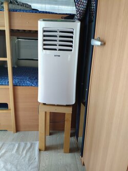

Sale por un tubito a un recipiente.
Yo le pongo una garrafa de 5 litros debajo del taburete. Según donde vayas pues la tienes que vaciar más o menos veces. Lo ideal sería directamente a un desagüe.

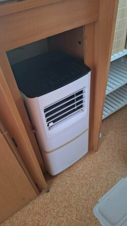

Nosotros compramos la Caravelair con un pinguino dentro :LOL: . Habían vaciado un armario, salida por detrás con una rejilla y el tubito del agua hacia abajo, con un agujero en el suelo. Foto abajo.
En cuanto al ruido, si es bastante ruidoso, pero lo ponemos a tope unas horas antes de ir a dormir y eso baja la temperatura bastante.
De día o no lo ponemos o nos aguantamos, ya que hacemos vida fuera.
Lo del tubito directamente fuera y la rejilla, es una buena solucion, facil y barata.

El mío tiene una bandeja interna para el agua que la va evaporando y nunca que tenido que preocuparme por el desagüe.
Lo único que cuando lo voy a guardar o por ejemplo meterlo en el coche, sí que se le pone detrás una goma para vaciar el agua y no moje nada si se vuelca.

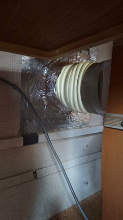

Ver el archivos adjunto 4149279

No sé cómo hicieron el agujero, pero imagino que con una caladora con hoja fina (para cortar metales). Después proteger con algun material aislante, Silka para pegar la rejilla (+tornillos) y por dentro esto si pude hacer una foto:

Mas que con una caladora, para hacer el agujero usaria una sierra circular para taladro, de la medida del tubo, y el corte seria mas limpio.
