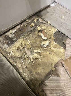

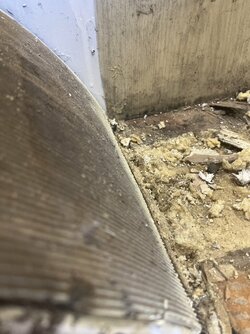

Ayudaaaa!!! Me acabo de encontrar esto quitando el suelo y el mueble de cocina, como puedo arreglarlo
    223,3 KB · Visitas: 19
si la parte de abajo está bien . quitaría todo lo podrido y pondría listones de madera en forma de rejilla . rellenarla los espacios con espuma. después de que seque la espuma quitar el exdente y pondría con contrachapado nuevo . calcular el espesor del contrachapado antes de poner listones .para que quede todo al mismo nivel .y si lo de abajo está podrido tendrás que poner un contrachapado por debajo y hacer un sándwich entre ambos
justo por debajo está el chasis y tendrás buen apoyo la mis estaba mucho peror por el maletero la quité 40 cm a todo lo ancho de la caravana . se arregla .no pasa nada
tienes que quitar asta encontrar la estructura del suelo .y sanear desde allí. hay que tener en cuenta que la caravana se fija al chasis por el suelo .hay que ser prudente y mirar si no está podrido por donde está los tornillos .no es un tema menor .pero no te asustes tiene arreglo
ya está parcheado .asegúrate bien que el encuentro del suelo con la pared esté fuerte . si usarás la caravana para viajar las vibraciones irán dañando unión y perderás fuerza estructural . ponle paciencia e ingenio tomate el tiempo necesario para estar seguro .u buscar la mejor solución. sigue informando y seguiremos ayudando
Puede ser que la humedad venga tambien porque han puesto tornillos para agarrar la goma del paso de rueda sin silicona sikaflex?

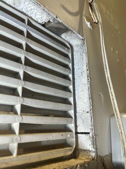

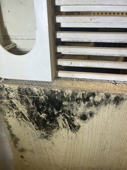

Y luego por otro lado me encuentro con esto que no se que hacer para que no me de humedad tampoco como se ve aqui
    168,5 KB · Visitas: 13
    137,5 KB · Visitas: 15
En las rejillas de las últimas fotos, tienes que poner goma como la de las ventanas, lo del suelo es una putada y se nota que lo han reparado mal, esa zona es muy delicada porque cuando circulas con lluvia todo el agua va ahí, la zona de las esquinas también porque cuando llueve el agua resbala por el perfil y al llegar al final gotea pero siempre hay algo de agua que va empapando la esquina, si solo tienes esi no es mucho.
habiendo moho tan alto me da que se filtraba el agua por la encimera . lejía y fuera moho .lo siguiente es montar todo bien sellado . o también agua de lluvia y no se sucaba por tiempo y hacia moho pero las rejillas de la nevera no van selladas .
Entendido, las esquinas de abajo como dices J.Lopez tambien tienen humedad muy muy leve, por otro lado, ire a una tienda que hay cerca de casa y vende cosas de caravana y comprare la goma.
Josemanuel66 ahora mismo estoy desmontandolo todo y encontrandome sorpresas conforme vaya revisando os contare.

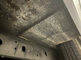

A la madera de contrachapado que va por abajo a la intemperie con que es mejor darle, anti gravilla o que me aconsejais? Porque he visto que la madera de los bordes por la parte de abajo estan abiertas, le doy doy con los mismo?
Gracias por toda la ayuda
pintalá con asfalto o cualquier cosa parecida . ahora te toca carpintería.
