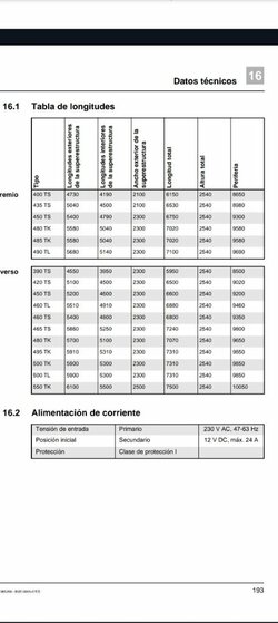

Tengo una Burstner 465Ts y para esta pre-temporda me toca comprar un nuevo avancé.
Según el manual de la caravana en la tabla de longitudes aparece el campo "Periferia" con un valor de 9800. Según tengo entendido la periferia es la medida que tengo que tomar para saber el tamaño de Avancé que quiero comprar?.
Por otro lado, he ido a la caravana y he pasado una cuerda por el rail del Avancé hasta tocar suelo en ambos lados y me ha dado una medida de 9,6m
Mi idea es comprar el Avancé Ticamo montecarlo.
Me fio del manual de instrucciones donde indica que la periferia mide 9,8m? o de mi medida de 9,6m?
Muchas gracias
