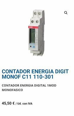

Mejor que tanto lío del WiFi. Monta esto en el cuadro general. Esta calibrado y no se puede modificar consumos. A si sabrás el consumo real

Yo tengo este desde hace 10 años y coincide su lectura siempre que le he utilizado en los camping
