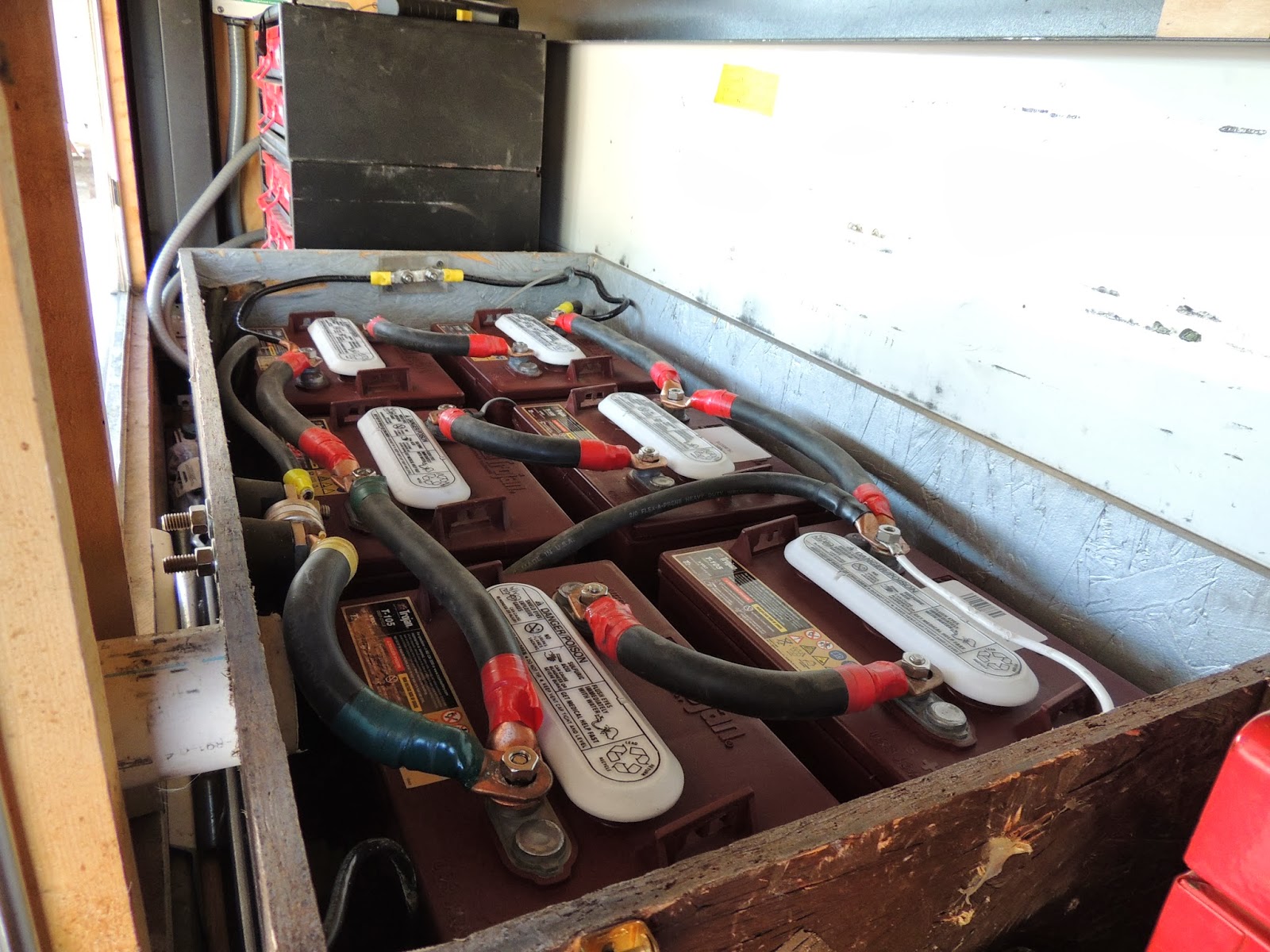

Mira las instrucciones del inversor, y veras que te aconseja conectarlo directamente a la batería y con el cable lo más corto poible.
Esta te sirve?
Eso si es bestia,lo malo es el peso.
