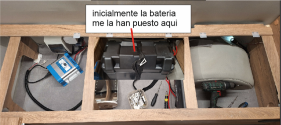

Hola a todos,
voy a hacer algunas modificaciones en la Bambina para optimizar el espacio, a ver que os parece,
la primera va a ser cambiar la bateria del mover de donde la montaron y la segunda cambiar el diferencial de 220v asi como la fuente de alimentacion,
todo ello al arcon pequeño, junto a la puerta para tenerlo centralizado y mas accesible.
quiero trasladarlo todo al arcon de la derecha, del paso de rueda
de esta manera quedaran libres los dos arcones de la izquierda

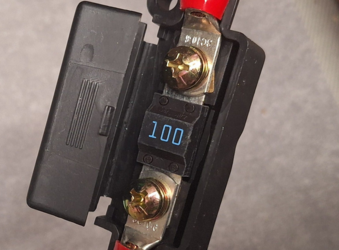

Si no estoy equivocado,el fusible es de 80 A
Sigo con el brico,
dos adquisiciones de repuesto para el mover, porsi......
Ver el archivos adjunto 4153010 un par de fusibles de 100
Ver el archivos adjunto 4153011 y un par de llaves porsi.....

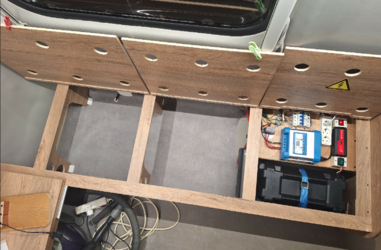

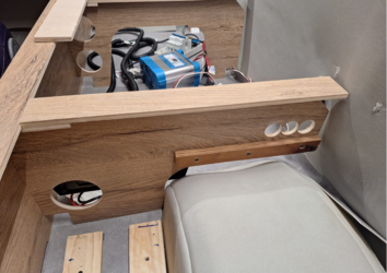

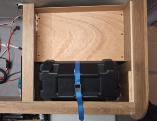

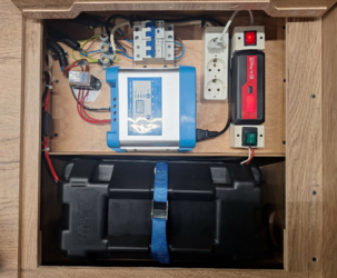

Hola Chicos,
el traslado electrico ya casi esta, me falta un poquito de la batería, consensuandolo con Jesús (Optimo) he decidido cargar la batería de mover
cuando sea necesario con un cargador independiente del resto de la instalación.
Ver el archivos adjunto 4153363 Ver el archivos adjunto 4153364Ver el archivos adjunto 4153365
Este es el resultado en el arcon del paso de rueda, asi los otros dos han quedado totalmente libres.
Ese es el mismo cargador que tengo en casa,bueno uno de ellos.
Dos cuestiones,si vas a dejar las pinzas de los cables del cargador o vas a ponerlo con terminales.
La otra,al interruptor le quité el led,no me gusta que haya nada entre el cargador y la batería.
Te está quedando de oficial de primera,doy fé que he visto en persona.

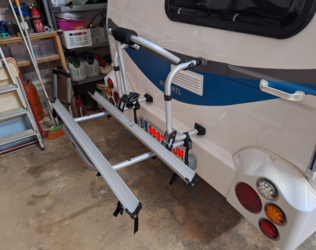

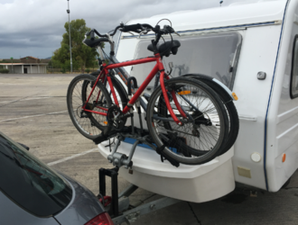

Hola a todos, nueva aportación.
Me he decidido a ponerle el portabicicletas detras, (teniendo en cuenta la distribucion de carga y demas medidas de seguridad)
en mi anterior Bambina las llevaba delante, por lo que tuve que hacer un brico.
en esta me he decidido ya que llevaba la preinstalación a poner el portabicis Thule detrás, asi me queda todo el arcón
libre para poner trastos.
Si no te afecta mucho a la distribución de pesos, bien, más Práctico que encima del arcón.
