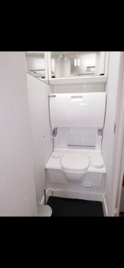

He sacado el lavabo para pintar todo y sacar siliconas etc….el tubo de desagüe va por ese agujero de la izquierda?
Tendré que desmontar todo el muro?
Gracias
sois un encanto

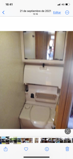

Es q estoy viendo alguno nuevo y parece que no lleva tubo de desagüe ( irá el agua corriendo sola al desplegar el lavabo?)

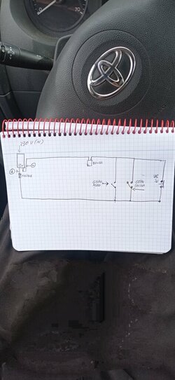

Mira,te pongo un esquema así mano alzada y en condiciones algo jodidas.
De la instalación eléctrica de los grifos.Basica.
Es muy básica,pero instructiva.
