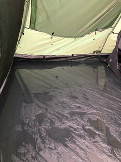

Por eso nos la compramos, pero madre mía, la que nos ha liado, ropa y todo mojado. Una cosa rara. Entraba por puntos de la tela, en cambio se ha quedado una balsa de agua entre la ventana y la tela de dentro. Tiene 4000 de resistencia de agua. No ha llovido tanto

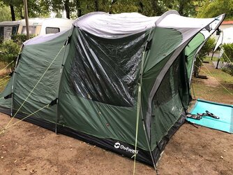

Solo por confirmar: ¿La habéis montado bien? Si el sobretecho toca en algún punto a la tela de la tienda interior el agua se filtra dentro, aunque haya caído muy poca cantidad.
Asumo que lo habéis hecho correctamente pero, en mis tiempos de camping con tienda, era la razón principal por la que las tiendas se inundaban cuando caían cuatro (u ocho) gotas. Hay mucha gente acostumbrada a hacer camping en lugares en los que no llueve y no tienen la costumbre de montar correctamente la tienda.
Lo dicho, solo por confirmar.

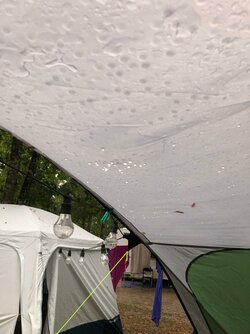

Yo creo q estaba bien montada, adjunto fotos. Se ve pocha por las bolsas de agua que se hicieron. por donde menos agua entraba era por donde estaban las habitaciones. Lo que no se yo si podremos reclamar aunque se haya acabado la garantía, la verdad es q esta nueva. Vaya rabia
