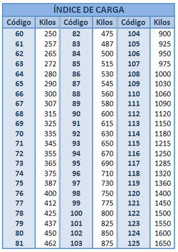

Para saber que neumático necesitas en relación al índice de carga te tienes que guiar por el peso real en bascula de la caravana cargada para salir de vacaciones, ponga lo que ponga en la TIT, y siempre con un índice superior al que conste en dicha TIT porque si lo pones inferior no es legal y en caso de ir a la ITV no te la pasan.
En la numeración que has puesto, 165 80 R13, falta precisamente el índice de carga y el de velocidad.

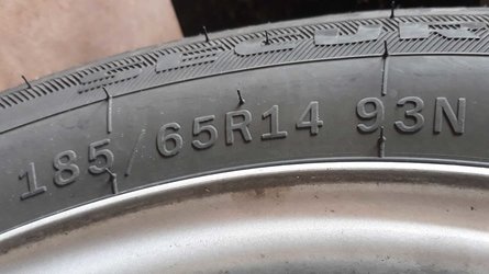

En la foto de la rueda de mi caravana que pongo, el índice de carga es 93 y el de velocidad N
En la TIT pone 185 65 R14 (84N) por lo que está dentro dela legalidad.
Como tiene 1000 Kg de MMA le he dado algo mas de 300 Kg de margen, que me parece algo exagerado, pero bueno, mas vale pecar por exceso.
