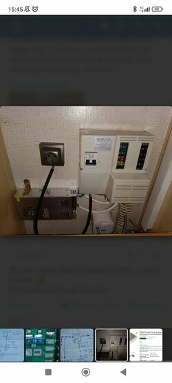

No encuentro los fusibles de mi caravana Tec
Qué modelo es? La mía los tiene dentro del armario que está la calefacción, junto al interruptor térmico. Es decir en la centralita.
Esta es la centralita. La mía es una Travel King.
    53,6 KB · Visitas: 32
Hay algunas que esa tapa del diferencial los tiene dentro, ¿Has probado a desmontar la carcasa del diferencial?. Ha modelos que los llevan dentro como te he indicado.
Hola: según la foto del compañero ese interruptor es un magnetotérmico, no un diferencial. Para tener protección completa necesitas bos, un diferencial y automáticos para repartir servicios. Si es que no los tiene, claro, Saludos.

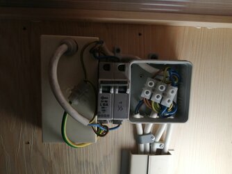

Buenas tardes esta mañana estuve en mi caravana y hice fotos esto es lo que tendría dentro del armario
    88,7 KB · Visitas: 20

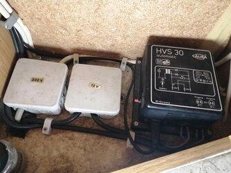

Después tendría esto dentro de un mueble que no se para que sirve
    137,4 KB · Visitas: 18
    145,7 KB · Visitas: 19

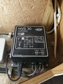

Hola, la primera foto es la parte de 230V alterna. Esos cables van a los enchufes schuko que puedas tener, los "domésticos normales" y la fuente que acabas de poner. La caja que has enviado es la fuente de 12V... veo las salidas pero por esquema no hay protección, sólo un fusible interno en el primario de la fuente... si algo pasa ese fusible se va ir!.
Supongo que las cajas de empalme, es donde estén las fichas de distribución a los elementos de 12V.
Lo veo correcto, lo que se hacía antes...

Otro dato, la salida de la fuente es continua, lleva unos dios rectificadores y un relé, la entrada de la izquierda sale por la derecha, supongo que viene del coche. Cuando conectas a 230V la fuente desconecta la entrada de la.izquierza y alimenta los consumidores que estarán conectados al cable de la derecha, que será la salida... Te cuento según esquema de la tapa....
