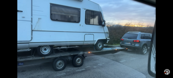

Ver el archivos adjunto 4148172
Sale en este vídeo de la Gaviota Viajera nada más empezar.
Un Volkswagen touareg que lo máximo que puede llevar son 3500 kgs llevando una autocaravana integral que mínimo pesara sobre los 3500 reales.
Dudo que una integral no pese 3500 kgs . reales a eso súmale el remolque que ligero no es para poder aguantar ese peso.Esa integral no pesa 3500 kgrs.
Y si tiene el B+E y el Touareg puede remolcar lo que pese el remolque y la auto encima, no hay problema.

Una integral de 2500 kgs de tara?Es el quid de la cuestión. El peso de la "mercancía en báscula".
Esos remolques de MMA 3.500 kgs están sobre unos 1.000 de tara, por lo que si la autocaravana no se pasa de los 2.500 kgs, va completamente legal.

				también opino que va pasado de peso, no falto de carné.Uy, el artículo dice lo del BE por lo de los 2530, pero si en el papel remolque pone 750 kg, la multa debería ser por exceso de peso.
Me gustaría saber lo que pasa si se reclama ese dato.
Esto es independiente de que efectivamente necesite un remolque más grande en papeles, y por eso necesite el BE.
Discrepo.Pues yo leo:
1.- Solo puede arrastrar 720 kgrs (Es decir MMR 720 kgrs). Primera infracción. Pasado de peso.
2.- El peso, entiendo que del remolque, es de 3250 kgrs.
2.1.- 3250 kgrs en mayor que la tara del vehículo tractor. Único permiso que habilita eso es el B+E
2.2.- La MMA del conjunto, supera los 3500 kgrs (solo el remolque ya son 3250) y sobrepasa los 4250 kgrs. Único permiso que habilita eso es el B+E
Yo creo que SÍ está falto del permiso necesario por ser un infracción superior a ir "pasado de peso".
Ahora, no le faltan eggs al tipo para ir de Pontevedra hasta Huelva con "eso".
