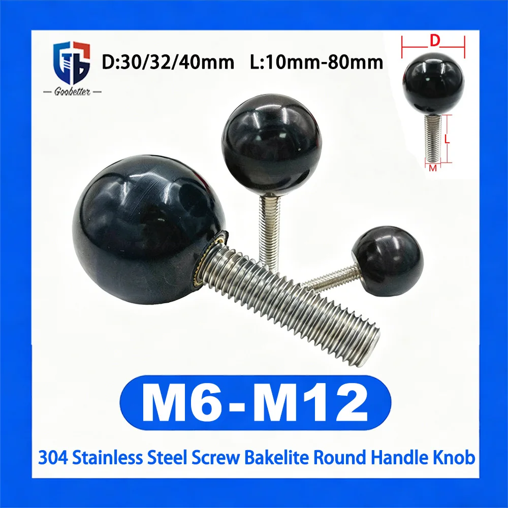

¿Crees que podrías encontrar pomos parecidos en algún tipo de establecimiento?
Grandes almacenes de bricolaje, ferretería industrial...
O bolas de ese tamaño.
Si encuentras alguna bola de algo,como un tirador de cajón o algo así,creo que sería sencillo de fabricar.
