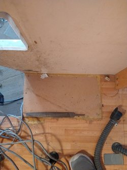

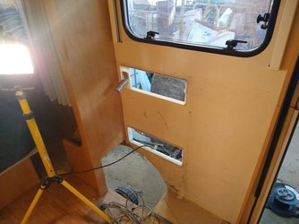

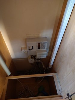

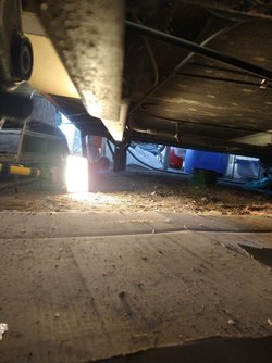

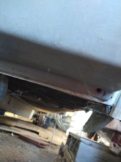

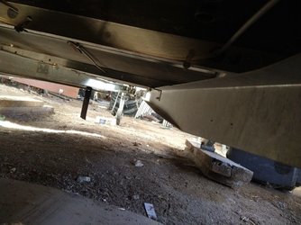

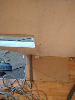

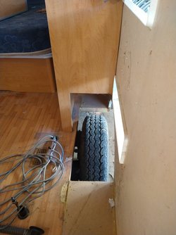

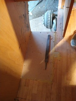

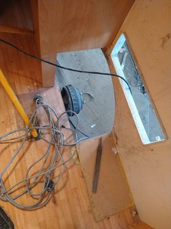

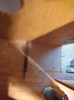

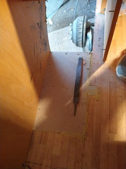

Buenos días. Aqui traigo las fotos que he podido hacer lo mejor posible. Si alguien quiere de un punto en concreto que me lo diga y la intento hacer.

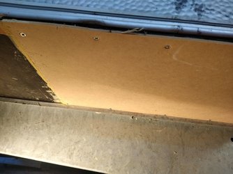

Estas que dejo por aqui son desde dentro. Como veis no soy nada manitas... He puesto una lima para que se vea el tamaño del agujero que se lío.IMG_20211216_100448403.jpgIMG_20211216_100458488.jpgIMG_20211216_100504988.jpgIMG_20211216_100511321.jpgIMG_20211216_100537333.jpgIMG_20211216_100538719.jpgIMG_20211216_100547755.jpgIMG_20211216_102636904.jpg

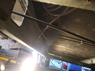

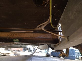

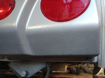

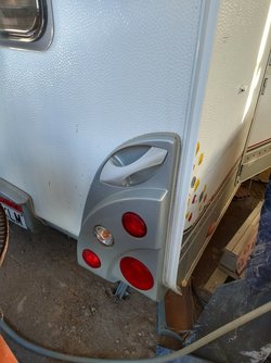

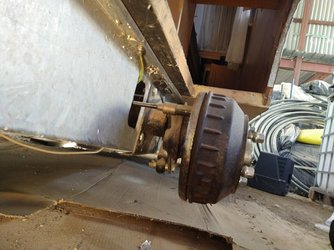

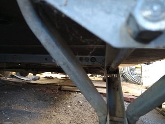

Por aqui dejo la parte de abajo y el chasis que a mi parecer esta bien. Como se puede ver la parte del embellecedor de las luces no esta arañado que por lo visto es algo muy común en el tema del arrastre después de un reventón.IMG_20211216_101150889.jpgIMG_20211216_101209488_HDR.jpgIMG_20211216_101229800.jpgIMG_20211216_101313862.jpgIMG_20211216_101346349.jpgIMG_20211216_101523850.jpgIMG_20211216_103249428_HDR.jpgIMG_20211216_103259415.jpgIMG_20211216_103353183.jpgIMG_20211216_103400940.jpgIMG_20211216_103422993.jpg

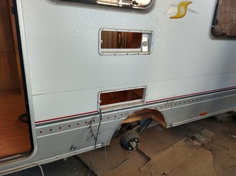

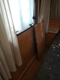

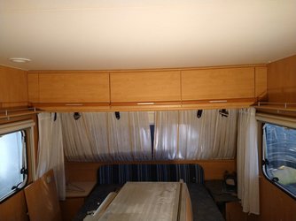

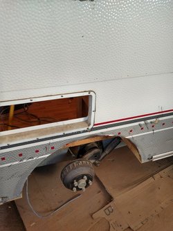

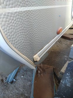

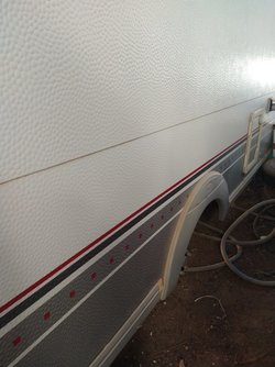

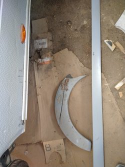

Y por aquí el tema exterior e interior. PERDONAR por la suciedad y por las telarañas pero esta en una nave bajo cubierta en un campo y os podéis hacer a la idea. Se entregaría lo mas limpia posible.
IMG_20211216_100725589_HDR.jpgIMG_20211216_101426391.jpgIMG_20211216_101644748.jpgIMG_20211216_100605954.jpgIMG_20211216_100615282.jpgIMG_20211216_100631693.jpgIMG_20211216_100701664.jpgIMG_20211216_100732278_HDR.jpg
