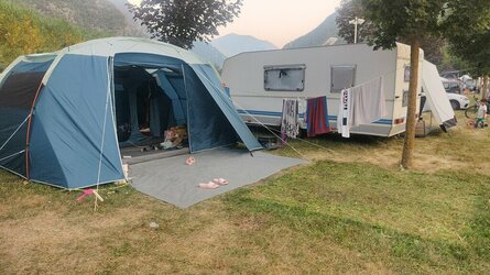

Hace 3 añitos, que ibamos de camping con una tiendita tipo iglu, pero haciamos vida en los bungalows de quienes nos acompañaban.
Este año ya estamos "independizandonos" nos han regalado una tienda 4.1 air, tenemos nuestra neverita, y cada vez que vamos estrenamos alguna cosita.
Esto a modo de presentación.
Y tenemos una lista de cosas que hemso visto a otros campistas, pero no sabemos que buscar o donde comprar.
Por ejemplo, un protector para el suelo de la tienda? Hemos leído que si rafia, que si malla anti hierba, lona de PVC de mas de 120gr., no sabemos que necesitamos la verdad, queremos algo que proteja el suelo, principalmente, nos hemso dado cuenta que cuando la recogemos, esta mojada, la zona de la habitación no, la otra. Supongo que eso es una cosa y otra es la que te proteje de clavarte las piedras del terreno no???

¿Cómo estáis? Así que a caballo regalado, eh!!! Que suerte empezar ya con tienda "gratis". Pues me alegro y mejor para vosotros.
En plan protectores de la parte inferior de la tienda, aquí en el foro siempre se ha recomendado la malla antihierbas, principalmente porque no acumula el agua y no encharca la zona donde se asienta. Si buscas en el foro verás que se recomienda la compra en diferentes sitios especializados. Y si no en las típicas superficies tipo Leroy, Bricoking, etc...
Aparte, para el interior de la tienda, y con el fin de no pisar en imperfecciones, dar calidez, o simplemente vestirla, pues tienes varias opciones: las alfombras interiores específicas de la marca y modelo de la tienda, hasta alfombras de otras marcas o genéricas con las dimensiones lo más aproximadas posibles al hall de tu tienda, o también las llamadas "jarapas" o alfombras similares, que también son una opción válida, aunque comentaba una compañera en un hilo que son muy pesadas y voluminosas plegadas...

Sii, no nos podemos quejar la verdad. Por eso ahora nos toca invertir en otras cositas. Genial, si por aquí había leído lo de la malla, pero también me habían comentado que si lona de más de 120gr, y para comprar por comprar prefería preguntar a expertos. Porque con la malla así podemos hacerlo más grande que la tienda y así podemos poner una carpita, o pérgola para tener zona de estar al descubierto verdad?

La ventaja de la malla antihierbas como te dice el compañero es lo de no acumular agua y ademas puedes caminar por ella sin problema y la otra ventaja es que evita que entre suciedad en la tienda y para el interior puedes usar ,aparte de las alfombras especificas o similares, mantas de picnic.

Nuestra pregunta es la malla anti hierbas le clavamos piquetas igualmente donde empieza y acaba la tienda? O mejor cuerdas tensoras en los extremos de la malla.?🫣

La normal es que la malla sea mas grande que la tienda,sobre el metro mas o menos por los laterales y por la parte de atrás y algo mas por la parte delantera,yo le pongo clavos del 10 con arandela cada 50 cm mas o menos
Para proteger el suelo de la tienda tienes varias opciones, y no hay una mejor ni peor. Depende mucho de donde acampes.
Por ejemplo si tiras mucho de la zona norte (Asturias, Cantabria, Galicia) prácticamente todas las parcelas son de hierba y tierra, con lo que la humedad es mayor. Tienes mas posibilidades de lluvia aunque el terreno suele absorver bien el agua. En estos casos es mejor lona de pvc impermeable, ya que además de proteger el suelo te quitará frio y humedad dentro de la tienda, pero no debe sobresalir del voladizo de la tienda, es decir si llueve se moja la carpa de la tienda y de ahí directamente al suelo.
Si tiras mas de la zona sur donde las parcelas suelen ser de tierra con suelo mas duro y que filtra peor el agua aunque las posibilidades de lluvia son menores, es mejor usar lonas permeables, que dejan pasar el agua, y en este caso si que pueden sobresalir de la tienda.
