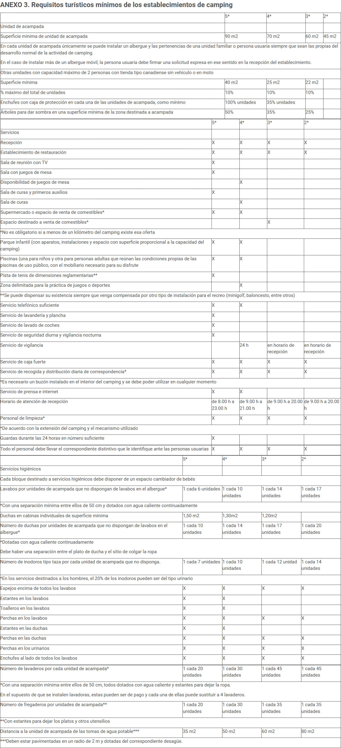

Artículo 213-18. Requisitos turísticos mínimos
Los requisitos turísticos mínimos constan en el anexo 3 del presente Decreto.
