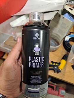

No hay que lijar, es una laca transparente que seca en 5 minutos.
He estado en la AC justo antes de leer tu post, pero lo busco y te digo.

Aquí tienes,
En las instrucciones no dice nada de lijar, solo limpiar y desengrasar.

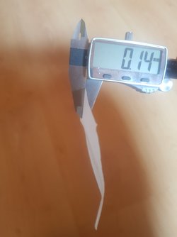

Un folio tiene un espesor 14 centésimas de mm.
UVEH, amigo.
Un papel no se puede medir con un palmer por muy digital que sea.
Los expesores se miden con un micrómetro.
Un papel de fumar tendria con un micrómetro, entre 0.02 y 0.05 mm y la melamina en ningún caso tendría más de 0.20/0.30 . Sería la primera vez.
La precisión de un palmer o pie de rey es de 0.05 mm
La precisión de un micrómetro es de 0.01 mm.
En cualquier caso tu aportación no me molesta en absoluto, lo que me sorprende es que a veces y hablando en términos generales, tendemos a añadir el yo creo, yo pienso, para rebatir el argumento de otro.
0.15 es el espesor de una hoja Din A4 en papel de 80 grs.
No me veo liando un cigarrillo, aliñado o sin aliñar, jajaja, con un trozo de hoja de papel de la impresora, es broma.
Yo tb soy aficionado a la ebanistería, pero mi oficio es mecánica de precisión vinculada al sector grafico .
Se lo que es una herramienta de precisión.
Bueno, tengo un micrometro de reloj para mecánica. El calibre tiene una precisión de 0,03 mm, puede medir el espesor de una hoja de papel. El sándwich que conforma un tablero, las tapas que llevan el tratamiento de melamina son de un espesor muy superior, son las láminas de acabado decorativo.

Es como lo del spray para anclar la pintura.
Un ton...o el ava se descuerna para inventar un producto en spray para evitarnos el lijar, lo patenta, nos la pone botando a los de la afición a la brocha para que no nos lesionemos el codo, pero nos lo pasamos por el forro y después de leer las instrucciones y ver que solo hay que limpiar y desengrasar, decimos....
".....que sabrá el gili.....s este si solo lo ha inventado"
Pues Aunolosé, mira, haz lo que te rote, si quieres comprar el spray lo compras, si quieres lijar, lija.
Si no hace falta.....pues por si acaso.
Ahora, yo te digo que sí, lo tengo en la mano, que juro por el todopoderoso Ceus que esa mano de la foto es la mia, que lo he usado sobre una cantonera de plástico, que he pintado la carcasa del Dirna de mi AC y no le he dado previamente más que un trapazo con disolvente.
Y para que conste donde proceda y surta los resultados oportunos lo juro por mi gato hidráulico, a las pruebas me transmito , esto es una cacatombe.
