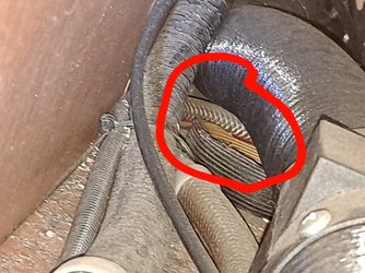

Francisco no llames a los del CSI que te la montan.... bueno vista la foto yo miraría dentro del tubo gordo ese que has puesto dentro del circulo rojo, por el puede haberse colado cualquier cosa. Se que me pongo pesado con los ratones, pero tanto mi hermano como yo sufrimos su visita, y no es por lo desagradable del entierro del ratón, es por los malos olores que dejan lo cabras esos

Esta fuera y efectivamente tiene dos tubos gruesos conectados a la entrada y salida de la calefacción.

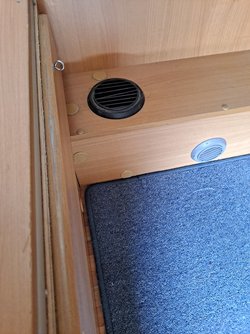

Uno es el que marcó con el círculo rojo y es el que toma aire de del interior a través de la rejilla negra.
El otro tb va al interior y esta conectado a la red de distribución del aire caliente.
Si calienta y de sobra y creo que es por que coge aire caliente y lo vuelve a recalentar.
