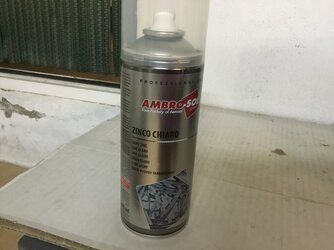

Pues si es galvanizado mejor, cepillar las superfícies oxidadas con un cepillo de alambres o con estropajo de lana de acero para desprender el oxido, limpiar el polvo con trapo humedo de disolvente para dejar las superfícies secas y desengrasadas y aplicar galvanizado en frio en spray.
Si la superficie a galvanizado aun presenta color de oxido, no preocuparos, lo importante es eliminar todo lo desprendible. El galvanizado en frio reacciona con ese color de oxido dejando las superfícies protegidas
Aquí un ejemplo de spray de galvanizado en frio, hay de muchas marcas, usar la que encontreis en vuestra ferreteria de guardia.
