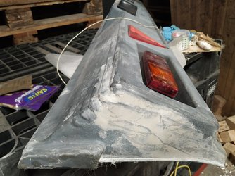

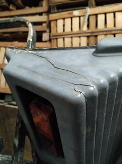

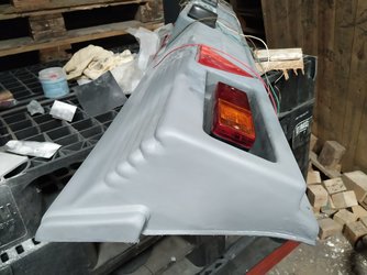

Animaos a repararlo viendo otros hilos de los compis. El mío estaba deshecho por ambos lados y por el centro, me pasé por el Leroy Merlin y compré el kit pequeño de fibra de vidrio y un bote de masilla de dos componentes. Por dentro varias capas de fibra (pegajosa del carajo pero se aplica fácilmente, usé varias brochas de las de medio euro porque seca rapidísimo) y, como dice aritzondo, queda durísimo, ya se ya llevado un par de leñazos y no se notan. Por fuera la masilla, que es fácil darla con espátula y la lijadora le da un acabado muy fino. Pongo fotos, me alegro de no haberle atornillado directamente la luminaria a la chapa.
paragolpes rajado.jpgParagolpes masilla.jpgparagolpes imprimación.jpgparagoolpes caravana r.jpg
Buen trabajo, unido a la satisfacción de hacerlo uno mismo.
