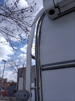

buenas alguna sugerencia/idea como volver a colocar el perfil lateral de la foto? creo que debi enganchar con algun arbol y para devolverlo a su sitio está muy duro y a martillazos no lo veo...ni creo que tampoco podria aplicandole calor o similar? gracias!!

Tienes una escalera apollada? Es q ya no distingo cual es el perfil
Se ve retorcido en la curvatura, no lo veo facil.
Igual cortar y meter un tramo nuevo o sacarlo completo y enderezarlo.
Quizá algún chapista....
En teoría eso va atornillado.
Personalmente yo retiraría ese tramo e intentaría darle forma como tendría que ser (lo hice en mi caravana con unas maderas, martillo y cuidado), después limpié la zona, e hice más agujeros para amarrar el perfil en su sitio (algunos tornillos se sacaron de cuajo y no harían fuerza en ese sitio), compré tornillos nuevos de acero inox, metí cinta de Burillo nueva y lo fijé de nuevo.
Quedó suficientemente bien.
Otra opción, ir a lo concesionario.
ok gracias por la ayuda ya he visto que lo venden por metros...lo único que lo venden rectos claro, sin la forma aunque supongo que lo puedes ir obligando a pillar la forma de la curva una vez vayas atornillando dsde arriba...ya os contaré
Hola, no me creo que lo puedas ir curvando al montarlo, es aluminio y la cuvatura o arruga el interior o rompe.
Tendría que ser fuera dando calor con un soplete y aún así.......
