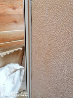

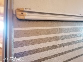

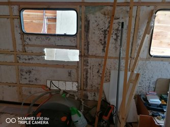

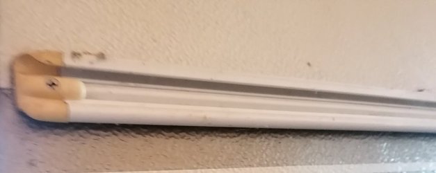

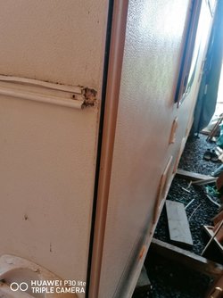

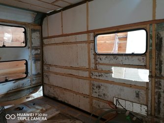

IMG_20220131_123802.jpgIMG_20220131_123822.jpgIMG_20220131_123844.jpgIMG_20220131_123854.jpgIMG_20220131_123902.jpgestos son los perfiles, k como he leido en otros hilos no llevan junta de goma pero si llevaban butilo por debajo.
Las dos primeras fotos son del estado actual, toda la esquina trasera izquierda estaba desaparecida y el lateral izquierdo tambien. Vamos poco a poco
Lo k pregunto realmente es si hay cinta de butilo con el tamaño suficiente para cubrir el perfil entero k son unos 40mm o si se podrian poner dos de 20mm k son los k yo tengo para sellar esos perfiles
