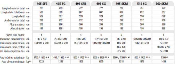

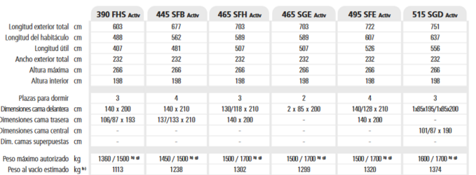

Tengo una 465, con mover, toldo y aire y cargada con los enseres para viajar peso en vacio estimado 1221 Kg, peso en bascula cargada para salir, 1475 Kg
No, segun catálogo 1221 Kg vacia. Contando unos 150 kg de toldo, aire y mover y unos 100 kg de carga (2 sillas, mesa ligera, enseres de cocina, suelo,....)
Entonces peso REAL descontando toldo aire y mover?
1221 Kg vacia, con el equipamiento y enseres, se va cerca de 1475 kg. Pero es peso estimado, porque nunca la he pesado sin aire, toldo y mover y completamente vacia, así que acepto el del catalogo porque me cuadra como bastante real.
