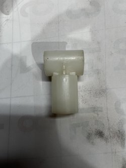

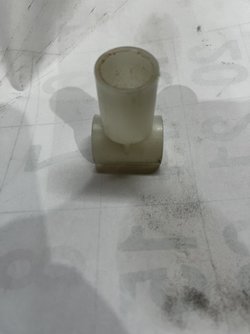

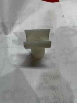

Buenas tardes, tengo una comanche Arizona y tengo un par de estas piezas rotas, me gustaría si sabéis donde las podría conseguir, en 4 dias nos vamos de camping y me gustaría poder irme con las piezas nuevas.
Muchas gracias de antemano

La verdad que yo no tengo ni idea de dónde conseguir repuestos de este tipo, pero yo iría a algún sitio de impresión en 3D, tal vez te las puedan hacer en poco tiempo.

Muy buenas.
Pues estas piezas son comunes en casi todos los remolques que he visto, y las tiene la misma Comanche, puedes llamar para consultar.
Y seguramente en cualquier establecimiento donde vendan remolques tienda y que os quede cerca de casa...

He preguntado en 2 centro de caravanas y ninguno trabaja con la marca.
Llamaré a comanche por si me las pueden servir y enviar rápido.
Muchas gracias
También se pueden ir a recoger a la fábrica, si no te queda muy lejos...
Eso sí, los horarios que tienen son limitados.
Me han dicho en la casa comanche que ya no suministran esas piezas…. Y no tienen ningún modo de solucionármelo….
Tendre de hacer de manitas urgente… ya que me voy el jueves de camping..?
Pues vaya...
Igual algo así te serviría:
Estaría de lujo eso, pero no puedo poner ese tipo ya que el tubo que tengo no tengo manera de poner esas piezas.
Gracias

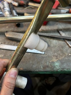

Buenas tardes, a mi me toco hacer una adaptación de las piezas actuales.
Rebajar el diámetro por la parte que entra en el tubo del puntal y cerrar lo mas que pude con agua caliente la pieza que entra en el tubo. son dos puntales del Montana.
No se si me explicado bien.

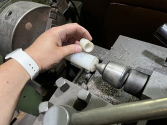

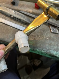

Por mis medios voy a hacerme la pieza yo mismo. Manos a la obra.
Fran735, gracias por la info, ya vi esas piezas lo estuve meditando, pero al final me voy a liar a hacerlas yo mismo, me haré alguna más y la dejare en la tienda por si se me rompe alguna con el tiempo, ya que tengo otras 3 agrietadas y las he arreglado de momento con cinta adhesiva de fibra de vidrio y por encima le puse cola de 2 componentes para plásticos.

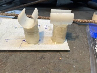

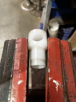

Trabajo finalizado!!
Nos podemos ir tranquilos que ya tengo la famosa pieza hecha???

Estupendo, con nylon seguro que duran para siempre, ya puestos hazte todos, a mi solo me quedan dos para la barra corta que sujeta mientras se cierra el carro.
Buen trabajo.
