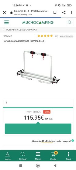

Estoy dandole vueltas al tema del portabicis y al final creo sera la mejor opción...
Gracias
Hola, yo también estoy interesado en montar el portabicis, concretamente el abatible Fiamma XL A Pro, por lo que quisiera saber si alguien lo ha montado y también entrar en el grupo de whatsapp.
Muchas gracias.
Muchas gracias.

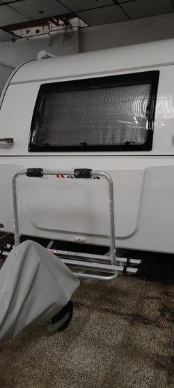

Buenas tardes, también ando buscando un portabici de dos. Tengo la 522pt, recién sacada del concesionario, pero no pensé en ese accesorio. Cual habéis podido montar en vuestra adria 522? Cualquier información es bienvenida, muchas gracias!
Yo he montado al final este de Fiamma y perfecto, solo que tienes que bajar las bicis para abrir el cofre. Pero vale la pena por el precio.
