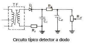

Off topic, la amplitud modulada se demodula así, con un diodo y un condensador...
La señal de Audio Frecuencia de la derecha es la que se obtiene después de poner el condensador.
Después se construyeron otros detectores (es el nombre del circuito que "saca" la señal de audio) pero el más simple es este.
