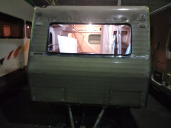

muchas gracia por las respuestas!! y por los consejos, ahora ajeare esos temas y tal, hoy e estado desmontando todo el exterior y raspando la cantidad de kilos de silicona que le habían puesto, otra cosa a ver si me podéis ayudar es a conseguir repuestos, se me hace un mundo saber donde comprar las claraboyas nuevas, los perfiles de aluminio que rodean toda la caravana y sobretodo la gomita que tapa los tornillos de dichas molduras. mañana le saco fotos SIN FALTA y os cuento cosas. MUCHAS GRACIAS

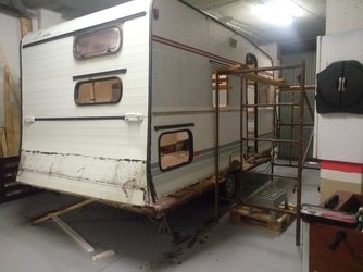

Venga , ánimo con esa restauración, yo ahora mismo estoy en plena faena de restauración total de nuestra Orotava comprada este verano, iban a ser cuatro arreglillos y al final una cosa lleva a la otra y esto ya es un vicio ??IMG_20211127_183208_4.jpg
