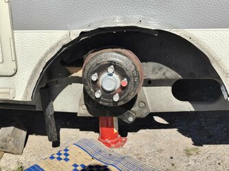

Hola de nuevo, esta mañana he colocado los amortiguadores, el amortiguador derecho (el que estaba bien) lo he cambiado sin ningún problema, parto del hecho que la caravana la tengo calzada desde el eje central.

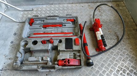

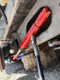

Ahora bien, el amortiguador izq. (roto y reventado) la parte inferior de la barra de torsión donde se sujeta al amortiguador quedó desplazada hacia atrás, esta operación le he llevado a cabo facilmente con un gato de reparación de chapista..Ver el archivos adjunto 4144462
las dudas que tenía al principio han quedado resueltas, espero que esto pueda serle útil a alguien.
