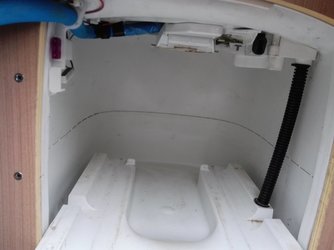

Hola no sé si debo ponerlo en este foro, pero a ver si me podéis ayudar.
Hoy hemos salido con nuestra weinsberg caratwo 500qdk, y resulta que no nos funciona el cassette del inodoro, es decir pulsamos el botón de descarga de agua y no hace nada. He leído que puede ser fusible, bomba o no sé que más, por favor a ver si alguien me puede guiar, por lo pronto el fusible no sé dónde está. Gracias

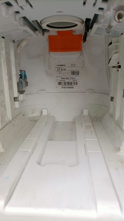

El Fusible del mio esta asi.
    65,4 KB · Visitas: 46
IMG20220318174430.jpggracias, pero la mía no es igual, y como verás en la foto no se ve por ningún sitio
Si tiene cisterna, sacas el pulsador y esta debajo.
Raro que no vaya tendrás agua en el depósito no? .... Jejeje se escucha la bomba funciona cuando pulsas? Si no se escucha nada lo primero a mirar es el fusible
Buenos días, hombre agua tiene y la bomba del depósito funciona, o el retrete tiene otra bomba??. yo veo más problema eléctrico, pero no sé dónde está el fusible
Si llevas cisterna tienes que tener otra bomba en el depósito del WC
Solucionado!!, Era el fusible que iba detrás de la botonera de descarga, un poquillo escondido pero al final hemos dado con el. Gracias a todos por el interes
