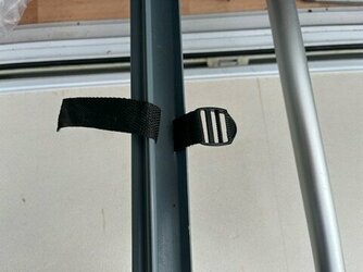

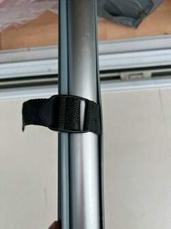

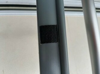

Esta es la ñapa, en el plástico largo tengo 2 por cada plastico en los extremos.
Las ranuras para pasar la cinta las hice con un Dremel, con un disco de corte pequeño.
las hebillas y la cinta las cogí en Aliexpress
Delante:
Detras:
Posicion abrazando el tubo:

Muy buena idea, Al final hay que buscar que no se caiga esa pieza de plastico, es un rollo andar poniendolo cada dos por tres. Muchas gracias, a ver si antes de SS hago algo parecido
No sé a que ingeniero de Leinwand se le ocurrió esta idea para sujetar el cerramiento. Esta sujeto por un plástico que trabaja por deformación, sin ningún tipo de sujeción física. A la mínima que haya un poco de viento o lo pongas tensado por la parte de abajo se cae. Y en verano con el calor el plástico se reblandece y sujeta menos todavía. Una autentica chapuza.
Con la idea que te he puesto el cerramiento aguanta bien. Si quieres hacerlo todavía mas sencillo, donde yo he puesto la cinta con hebilla se me ocurre que podrías poner una Cinta con Velcro.
