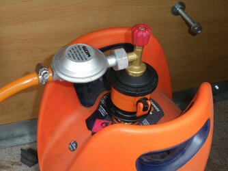

Ayer al empezar a cargar la caravana me lleve la bombona de cepsa y me encuentro con un problema, no puedo poner la alcachofa pq el regulador que trae toca el agarre de esta bombona
se puede cambiar el regulador a donde esta el principio de la goma blanda para así evitarlo?
esta bombona esta al 80% por lo que quiero aprovecharla, cambiando como digo no habrá problemas no?

Ver el archivos adjunto 4150815
Yo tengo el regulador colgado en la pared. De la bombona solo sale el tubo de goma hacía el regulador, es un poco raro que te lo hayan puesto de esta forma no?

Ahora mismo tienes puestos DOS reguladores y te sobra uno de ellos. Si la alcachofa cuera de rosca roja sería de escape libre y entonces sí puedes poner el otro regulador. Yo te recomiendo que pongas una alcachofa de adaptación como la de la foto que te pongo, y así tendrás opción de usar cualquier bombona de Butano y una Campingaz azul si te quedaras sin gas en la bombona grande.
me sonaba haberlo visto asi en otras caravanas, lo cambiare

me chocaba tener dos reguladores... lo que hare sera poner el gris en la parte fija o ver el coste de este que has puesto tu si no es caro
No creo que tengas dos reguladores.
Yo lo tengo igual y a a mi entender tienes una llave de paso directa sobre la bombona y luego el regulador. Paso revisiones cada 4 años, siempre se revisa esta parte y nuca me ha comentado nada sobre dos reguladores.

No es recomendable alterar la instalación de fábrica homologada.

Las bombonas de Cepsa no son de aluminio, son de acero inoxidable.
En la foto no veo dos reguladores, la "alcachofa" con mando negro es una llave de paso que como máximo deja pasar "x" bares, luego hay que poner el regulador, está bien puesto.
Cualquier modificación si no tienes las piezas te va a costar más que la bombona, dejaría esa para otras cosas y compraría una de Cepsa de las que tienen el asa de plástico.
se puede variar el orden? o sea alcachofa, tubo y regulador directo en el tubo metalico? pq me suena haberlo visto asi en otras caravanas
por si te sirve de algo, yo tengo la alcachofa que eso va conectado a la bombona, luego un tubo blando que va al regulador, que este está enganchado a la pared, y de allí todos los tubos metálicos que van hacía dentro. Estaba buscando si tenia una foto pero creo que no…
Algo he encontrado de cuando fuimos a verla. Se intuye el regulador pegado y la alcachofa encima la bombona de cepsa. Así, puedes cambiar entre una y otra con solo la alcachofa, sin esta parte metalica.
