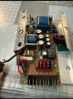

Si tuviese que comprar un transformador nuevo, algún compi sabe dónde lo podría conseguir?

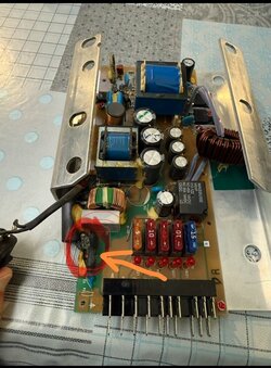

Por la posición donde esta, junto al fusible, tambien diria que es un varistor. Puedes probar a quitarle de forma provisional, te quedaras sin protección contra sobretensiones, pero la fuente volverá a funcionar.
Hoy he estado mirando por Berga y no hay tiendas de componentes electrónicos. El lunes me lo llevaré a BCN aver
Puede ser, pero si fuera generalizado fallarían todas.
Estaba pensando... ¿No tiene un fusible de 220 V en algún sitio? Los varistores se ponen detrás. Si hay sobretensión, hacen un corto y estoy hace que salte el fusible. O el térmico si no lo hay.
No tiene nada de fusible de 220v

Llegó tarde, lo mismo ya lo has solucionado (cuéntanoslo si es el caso, por favor)
Por donde está situada la zona quemada, quizá no sea un condensador, sino un varistor. Salta cuando hay una sobretensión.
Y si es un condensador, será de tipo Y, de los que soportan mucha tensión, no uno cualquiera. Son igual de baratos.
La verdad es que con el móvil no veo un pimiento... 😕
Pues no sé la verdad, es tipo lentejuela de color verde, el lunes si puedo lo llevaré a BcN a alguna tienda de electrónica a ver qué me dicen.
Si lo tiene es interno, puede ser evidente de cristal, pero también hay otros formatos.
El fusible es para la corriente, pero junto con el varistor, también protege.
Lo que contaba antes, hay sobretensión, el varistor hace un corto, provoca corriente "infinita" y se quema el fusible.
Si no se quemara el fusible o saltara el térmico, la sobretensión seguiría llegando a la fuente cuando el varistor se hubiera quemado del todo.

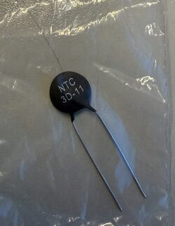

Aunque la pieza que se quemó no es un condensador, le ha dado otro nombre, que viene a ser otra protección.
El problema es que vamos un poco a ciegas ya que no se ve el valor
Ya está montada y hemos echo la prueba de meterle 220 y las salidas da 12v.
Pero no sabemos si la pieza montada corresponde a la quemada ya que fue imposible detectar su numeración……
No es una pieza especialmente crítica. Tiene que provocar un corto en caso de sobre tensión, para que salte el fusible o el térmico.
Por cierto ¿no reventó el fusible? :scratch:
